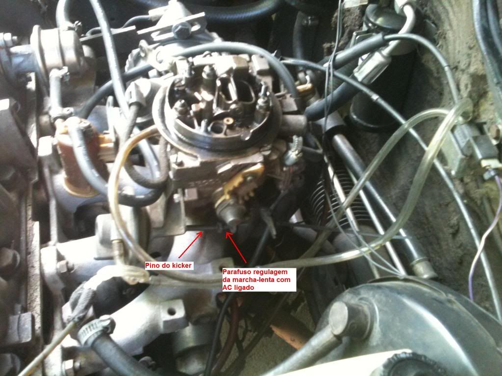

1-Com AC ligado , tem que ter vacuo na mangueirinha que vai ao carburador.
2- AC desligado sem vácuo na mangueirinha.
3- Peça para alguém ligar o AC e aí você olha para o pino no kicker ele tem que se estender quando liga o AC e se encolher quando desliga o AC .
4- Se com tudo funcionando a rotaçao cai muito com o AC ligado , ligue o AC e regule o parafuso de marcha-lenta do AC .

gabri_hawk escreveu:1-Com AC ligado , tem que ter vacuo na mangueirinha que vai ao carburador.
PROBLEMA CHAVE AR CONDICIONADO. - Página 2 Photo6_zps4e7a40ab
cheers cheers cheers cheers cheers RESOLVIDO OS OUTROS 50 % cheers cheers cheers
ERA ESSA TAL DE VÁLVULA KICker..... na verdade apenas o parafuso de regulagem dela.... quando o pino ia pra frente não ia o suficiente para esbarrar no parafuso e assim "acelerer o carro".... depois de cinco voltinhas no parafuso............. tudo a mil maravilhas!!!!!!!!!!!!!!!!!!!!!!!!!!!!!
