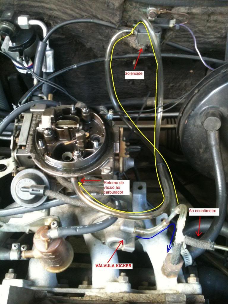

Mensagem por CarlosZ em 7/5/2013, 17:48
Henrique só um detalhe, o Monza dele é carburado, tem compensador, e o teu é injetado a ECM faz a compensação!

Re: PROBLEMA CHAVE AR CONDICIONADO.
Mensagem por Henrique.M em 7/5/2013, 17:54
Eiata, como não percebi isso =S.
Bom, então tem que ver se essa valvula esta recendo comando.
Mensagem por gabri_hawk em 7/5/2013, 22:29
Tem como compensar. No meu eu coloquei a válvula kicker mais a eletroválvula (tudo original) tirei de um monza com AC carburado. Se quiser , arrume-as que te explico o funcionamento e como ligá-las Very Happy . Teu AC é original ou é adaptado ?

Tirei essas fotos agora de manhã . Ve se te ajuda com as conexões :
A seta azul mostra o caminho do vácuo com ac desligado. A seta amarela indica o vácuo com o AC ligado (passa pelo solenoide e volta para o carburador)

Po, ta ótimo Gabri, mas sem pedir muito, e até para ajudar o Pablo, marca nas fotos a mangueira que entram la dentro do painel do carro, que dependendo do carro, podem ser até duas, uma que vai para o econometro do painel (se o tiver) e a outra para a chave seletora.

Henrique , editei a foto dá uma olhada la em cima. O meu só tem uma mangueira de vácuo que vai ao vacometro pois o meu AC foi eu mesmo quem fiz . Abraço !

Mas ae que ta, o problema do Pablo, é que não ta vindo vácuo na chave seletora da ventilação.
Eu até sei onde fica no EFI, porem, muda no carburado, ae eu não conheço quase nada.

Mas o carro dele acelera quando liga o AC ? O que mais vejo por ai e nego nao ligar as mangueiras direito . Pode ser que esse vacuo nao esteja chegando a chave seletora.

Não, pelo que ele diz a lenta até abaixa, pode ser até que não esta compensando a lenta.
