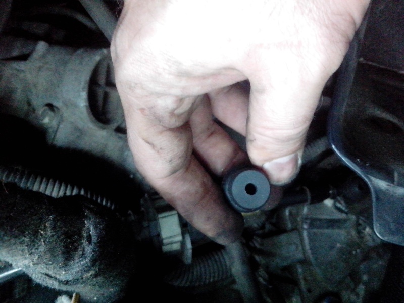

Existe então duas soluções para conserto trocar o pino, que é difícil precisa remover o engate e achar um pino maior que trave no buraco do cabo original.
Mas eu preferi uma solução MUITO mais simples e barata, custou só R$ 2,50 numa borrachinha com um furo pequeno no meio, veja a foto.
Conserto do cabo do seletor de marchas Zafira, Vectra, Astra ... <a href=Conserto do cabo do seletor de marchas Zafira, Vectra, Astra ... Img_2017" />
Conserto do cabo do seletor de marchas Zafira, Vectra, Astra ... <a href=Conserto do cabo do seletor de marchas Zafira, Vectra, Astra ... Img_2010" />
Conserto do cabo do seletor de marchas Zafira, Vectra, Astra ... <a href=Conserto do cabo do seletor de marchas Zafira, Vectra, Astra ... Img_2011" />
Depois com uma tesoura cortei de forma que se encaixasse e ficasse firme dentro do buraco do engate do cabo.
Depois basta colocar o cabo no lugar que a borracha irá prender sem problemas.

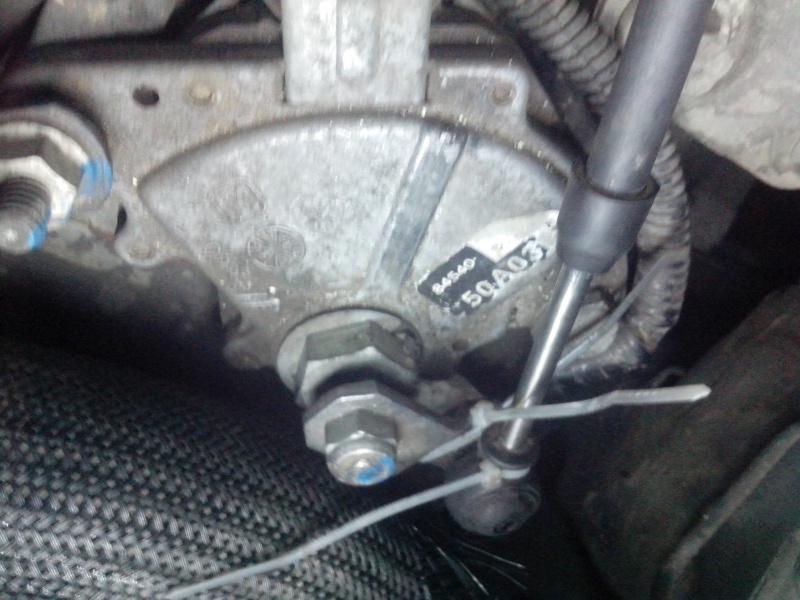

Mas só por garantia extra, para evitar que o cabo voltasse a soltar, coloque mais 3 agarra fio para evitar que pule fora, um no cabo, outro do engate do cabo e o último ligando os dois.
Resultado a borrachinha garante a troca suave e precisa e os agarra fio garantem que que não volte a soltar.
