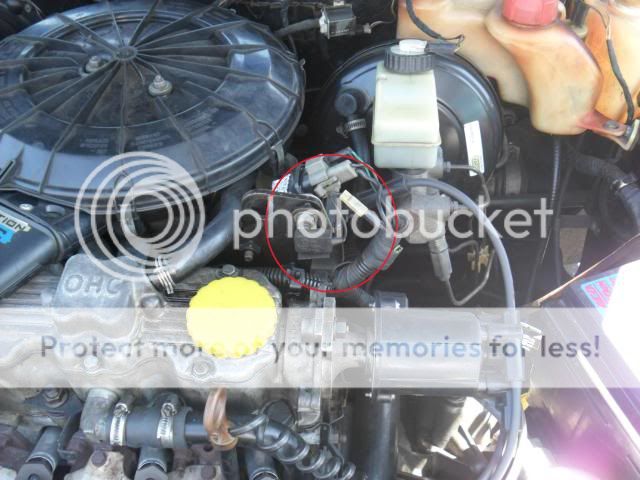

Carlos, no meu era assim
E o nome correto desta peça é "Supressor de ruídos da Bobina"
Será que é por falta desta peça que o RPM de PD de meu possante oscila?
Valeu!

Mensagem por CarlosZ em 10/11/2013, 17:02
Não, o meu tem e não adiantou, oscilava o RPM do painel digital, resolvi com um resistor, leia: http://chevroleiros.forumeiros.com/t111-rpm-do-painel-digital-oscilando?highlight=oscilando

Hoje tive um tempo e tirei o pistão, foi ate engraçado, quando tirei o defletor do Carter começou a cair pedaços do pistão (onde entra o pino do pistão pra prendê-lo a biela, ficou todo moído) e minha esposa que estava perto me perguntando se isso era bom,kkkkkkkk.
A biela parece que nada sofreu o eixo do vira idem, mas a camisa ficou com alguns aranhões fundos.
Segue fotos:
Depois vou postar um vídeo que da pra ver melhor.
Topico aberto a opiniões e criticas.

A biela a olho parece boa, mas tem que medir, não só olhar, o cilindro, se depois de retífica tiver um pistão de sobremedida que se ajuste pode salvar o bloco.
Para saber leve à uma retificadora para que eles meçam, depois vai dar para decidir entre retífica ou motor parcial.
