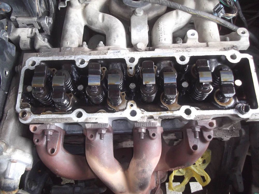

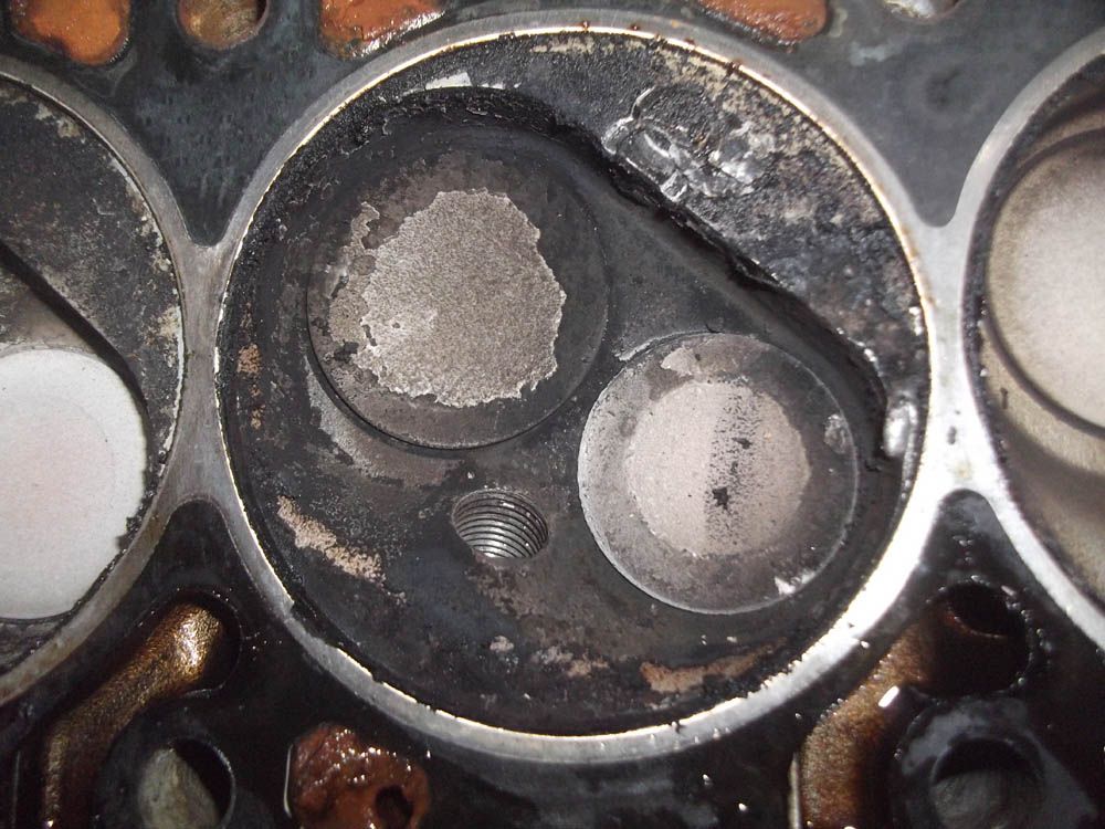

Re: Motor travado, porca do filtro de ar caiu dentro da TBI
Mensagem por coyrj em 8/11/2013, 21:15

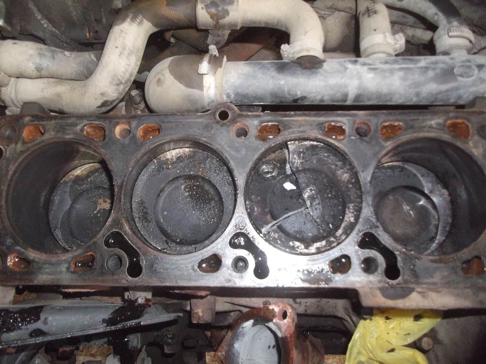

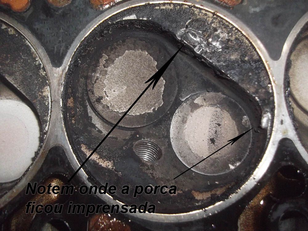

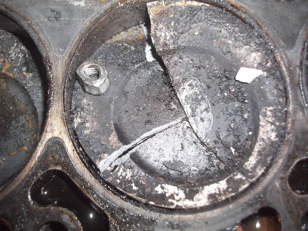

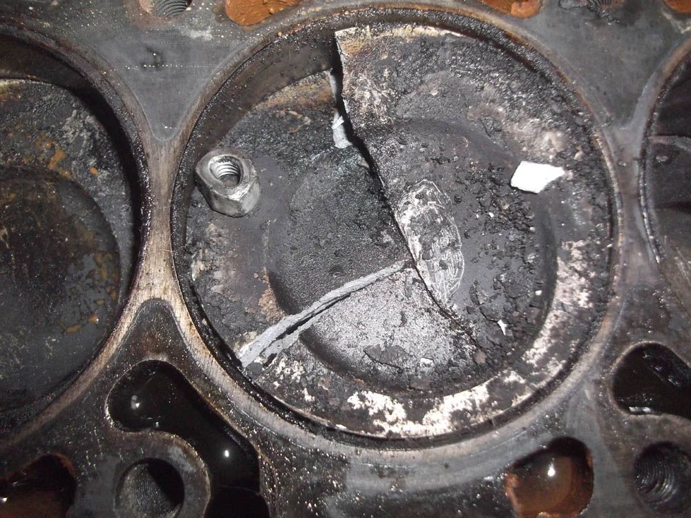

As noticias são péssimas, ao que parece não afetou nada o cabeçote, mas fez um estrago no terceiro cilindro, partiu o pistão em três pedaços.
Que vocês acham que vou precisar trocar?
Em minha opinião terei de trocar biela, casquilhos, acho que terei de mandar o eixo também pra retifica, visualmente não notei avaria nas camisas mais é provável que tenha de encamisar e é claro mandar o cabeçote pra retifica também.
Quem tiver dicas e comentários, fique a vontade.
Mensagem por CarlosZ em 9/11/2013, 11:21
Isso é muito azar, já vi os Mythbusters tentarem fazer isso (sugar uma porca) com um motor V8 e não conseguiram, isso se deve ao formato do coletor do Monza.
O cabeçote pode ter feito uma fissura, precisa testar, se estiver OK veja o custo de retífica completa, pois vai ter que trocar pistão, então vai ter que mexer com o virabrequim.
Veja também o custo de motor parcial para comparar.
