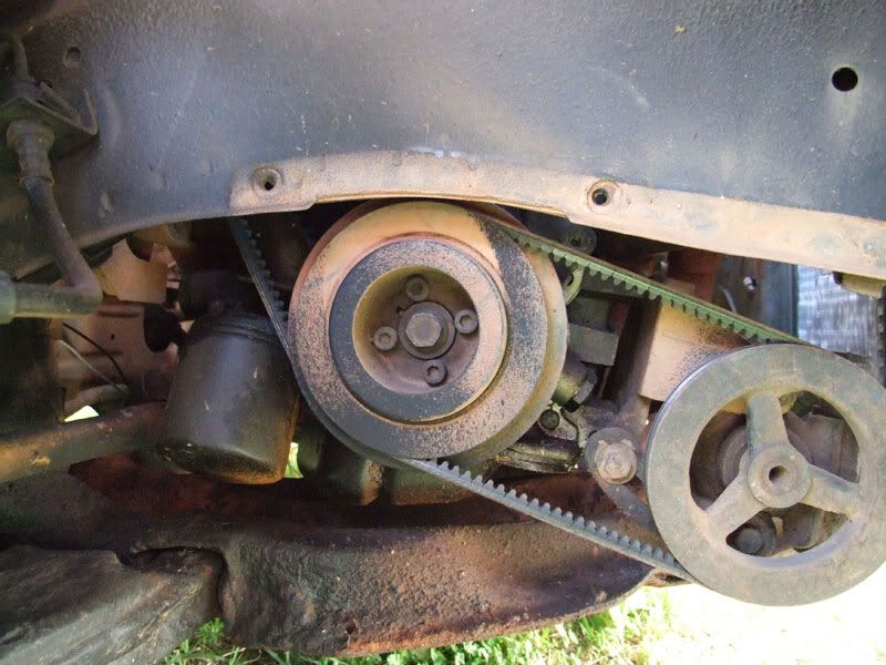

Re: Direção Hidráulica Monza Caixote
Mensagem por jesuino b ferreira em 20/5/2013, 21:23
suporte monza sem ar
fonte http://forum.monzeiros.com/viewtopic.php?f=8&t=14069
aqui temos mais informaçoes
http://forum.monzeiros.com/viewtopic.php?f=8&t=22583
com ar
sem ar
Mensagem por jesuino b ferreira em 20/5/2013, 21:55
A polia da bomba é diferente, bem diferente.
esta certo na foto somente a do monza sem ar.a com ar esta com uma de carro da volks.
Quanto a bomba Jesuino, vc sabe se tem diferenca entre a que tem a/c e a que nao tem a/c?
nao sei te falar amigo,pois nem o catalogo faz distinçao.
mas faz assim,veja esta foto debaixo.
a frente da bomba tem o local do parafuso do tensionador embaixo.
na parte de cima que esta escondido pela polia tem o outro furo e na parte detras da carcaça,no mesmo alinhamento,tem outro local do parafuso.
eu acho que a do carro sem ar,so tem as fixaçao na parte da frente,atras nao tem nada.
posta o link do anunçio para eu poder ver o modelo da boma Very Happy

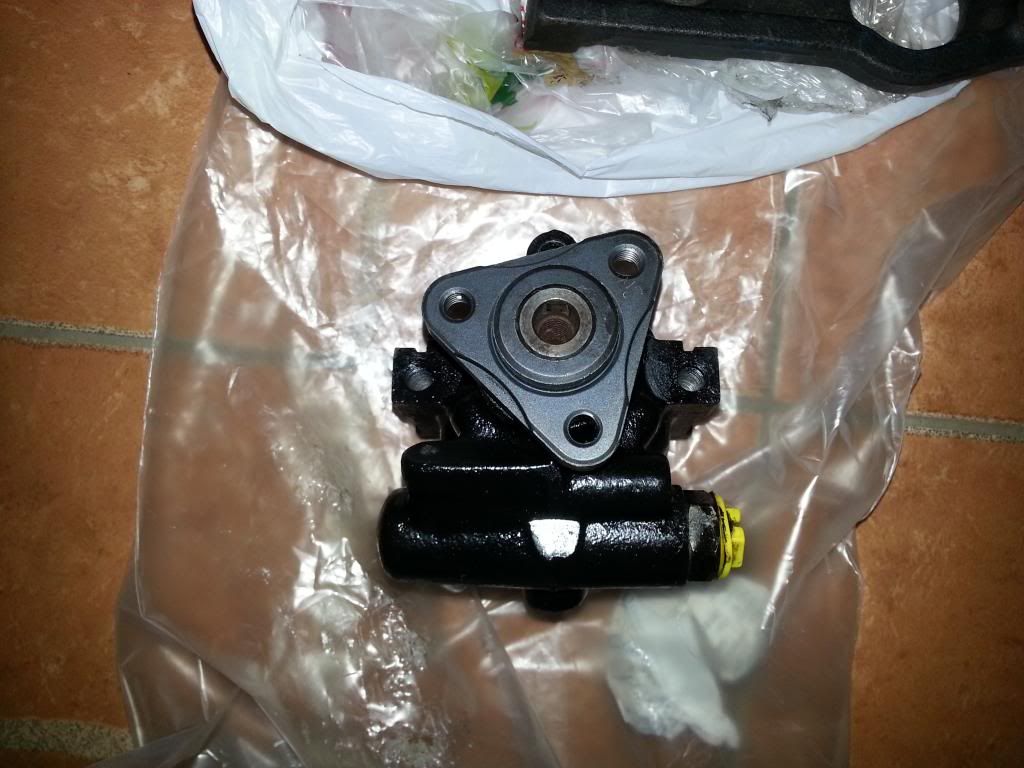

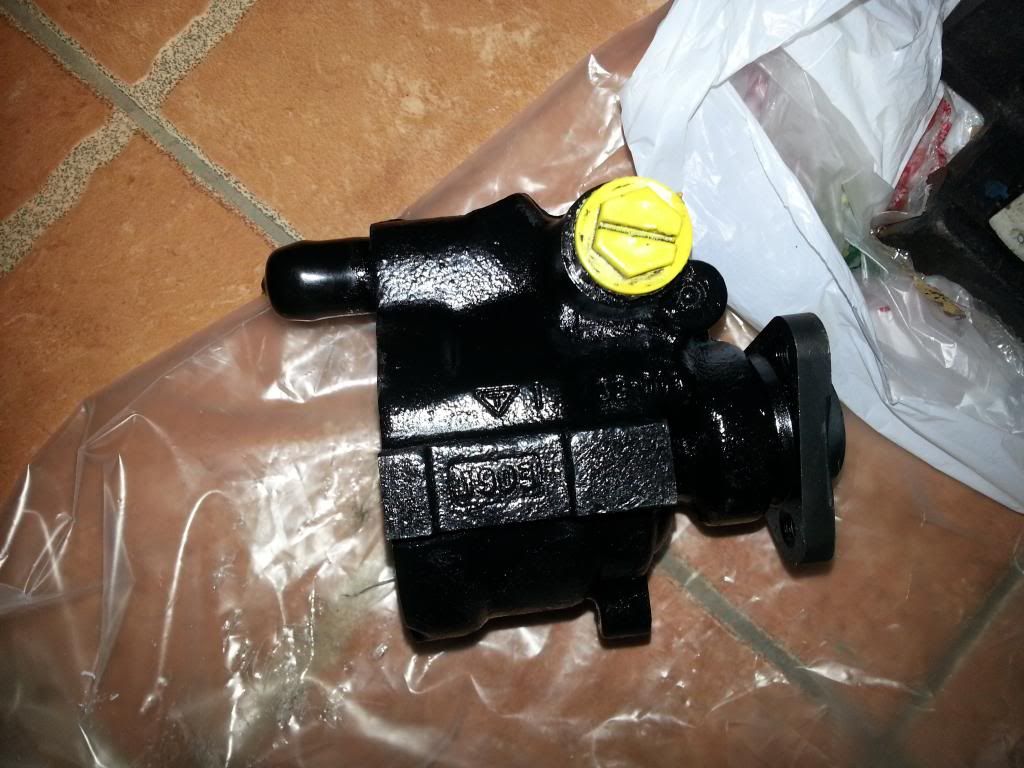

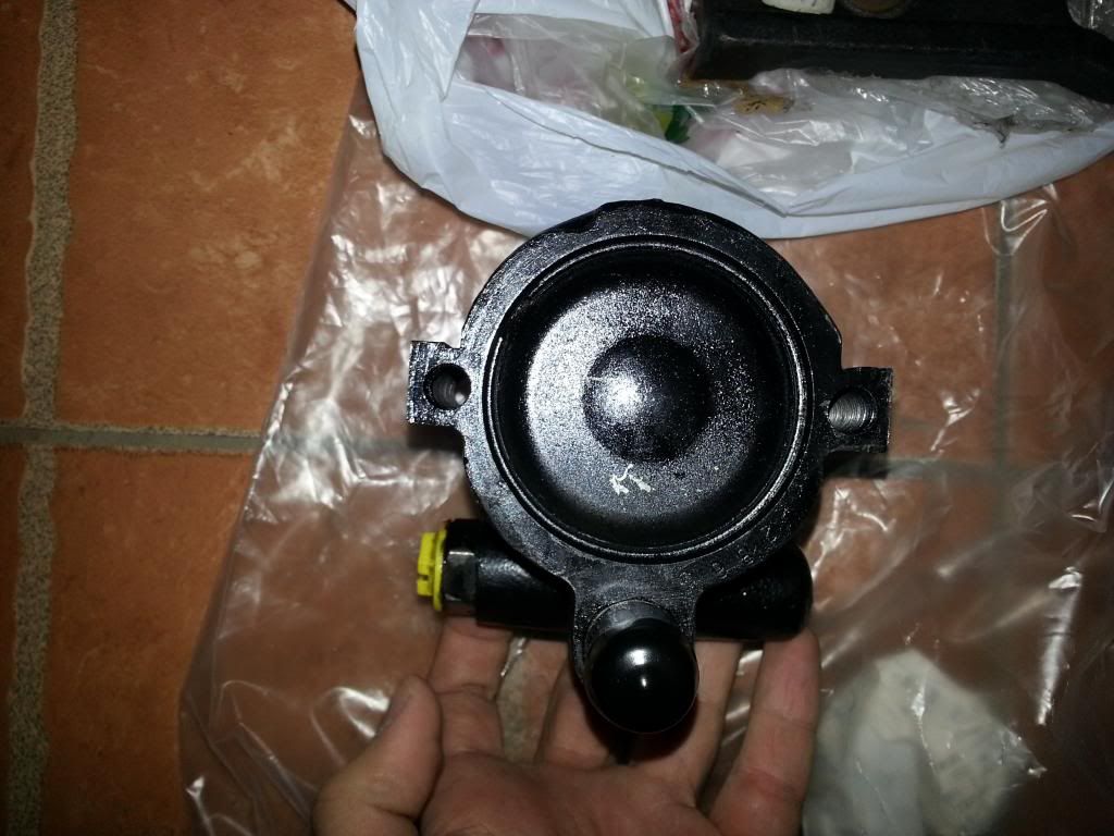

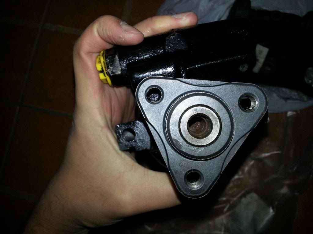

Mensagem por eduardo_saura em 21/5/2013, 19:33
Bom pessoal, segue fotos do suporte e da bomba.
A bomba nao encaixa no suporte. Talvez essa bomba nem seja de Monza.
A polia da bomba e a bomba procurei muito hoje e ninguem tem. Bom, vamos ver o que vcs me falam, se estiver errado mesmo essa bomba vou entrar em contato com o vendedor e devolver o kit, ou seja, vou negativa-no no ML para recuperar meu dinheiro. Mas antes de me precipitar quero a opiniao de vcs.
Lembrando que meu carro é sem A/C
Mensagem por jesuino b ferreira em 21/5/2013, 20:16
voçe conseguiu um item raro.
o suporte da bomba original affraid
mas vai ter dor de cabeça com esta bomba.
a nao ser que faça adaptaçao.ai sai fora do planejado ne?
faz a devoluçao e vai procurando com calma que consegue encontrar.
